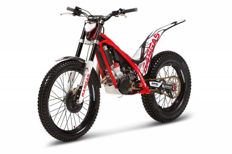

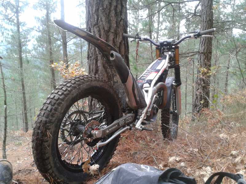

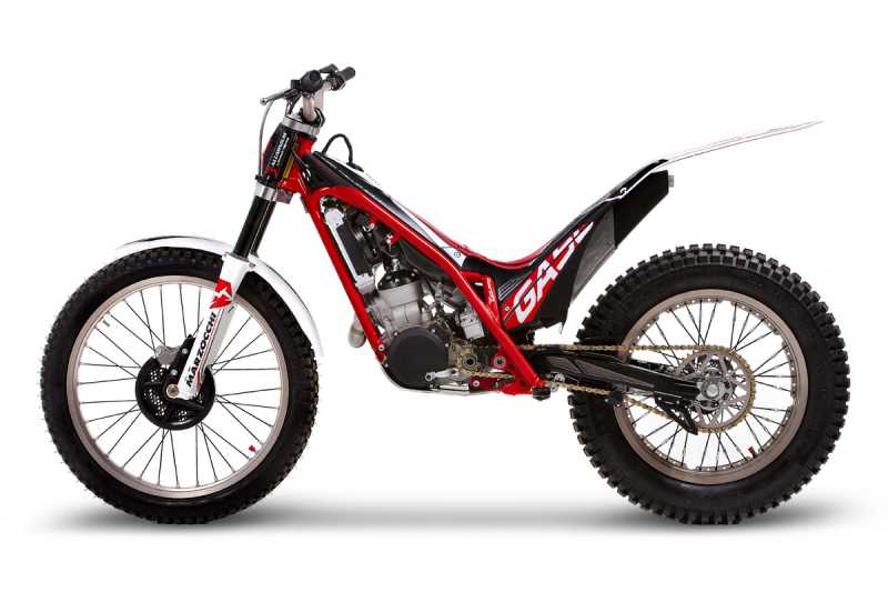

            Gracias por responder ya he mirado en todotrial, el enlace de las fotos ,si te fijas veras que en unas viene la arandela roja del lado del disco y en otras fotos de la misma moto viene en el lado del plato, quiere decir que da igual el sentido del eje? si alguno que tenga la pro del 2013 desmonta el eje vera que de las dos esquinas que tienen un diametro mayor la mas larga, yo creo que deveria ir en el lado del disco, porque asi ajusta en el casquillo de la rueda y en el diametro de la pieza que sujeta la pinza de freno, si montas el lado corto en el lado del disco sujeta la pinza pero el casquillo de la rueda queda en el aire, no ajusta, aunque luego al apretar la rueda no se nota porque queda apretado pero el casquillo no ajusta sobre el eje. N o se si me explico bien.

                La ultima foto es mi moto, y lo que creo es que antes lo llevaba mal creo que va al reves, por la largura de los 2 grosores del eje.Gracias

                  Bueno pues me voy a estrenar por aqui, lo primero sobre las fotos que has puesto mas arriba de las gasgas, la de la segunda foto es una pro, la primera no, veras que las excentricas para tensar el eje no van igual en las dos motos, en la pro van por el exterior del basculante y en la racing o raga entre el basculante y la rueda, y no se si esto tiene que ver con la posicion del eje o si este es diferente en los dos modelos.
                  Yo tengo una pro 2014 y acabo de cambiar las excentricas por unas S3 y el eje va como en la foto de la pro, o sea, con el tornillo en el lado del disco, eso seguro, pero no me fije si variaba el grosor o longitud de la parte gruesa del eje, lo monté tal cual lo saqué. En cambio en todas las fotos de las racing o raga que he visto el tornillo va por la parte de la corona, aunque creo que ya lo has decubierto tu :) .

                    Un saludo, tienes razon en las fotos, el problema es que cuando la compre venia con el eje como la tercera foto, pero segun los grosores del eje pide al reves, estoy hecho un lio, porque en las fotos de la pagina gas gas viene al reves, si a alguien le toca desmontar por alguna razon y se acuerda que se fije en lo que comento y salimos de dudas, lo he puesto como creo que es, El tornillo en el lado del disco, ya he salido un par de veces y no he notado nada raro. Lo que comentas de las excentricas tienes toda la razon, no me habia fijado, unas van por dentro y otras por fuera. Gracias
