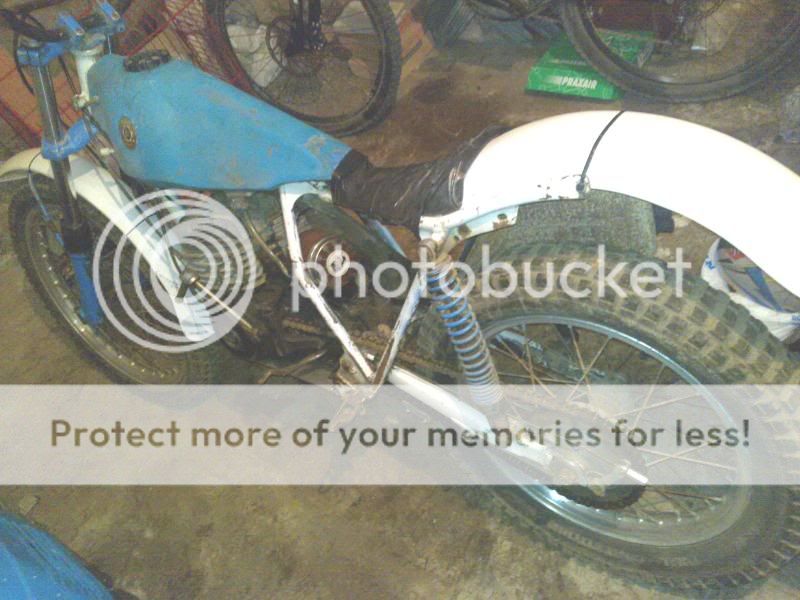

        hola amigos soy eduardo de zaragoza y yo tambien me he metido en el berengenal de restaurar una sherpa tube una lobito de crio y creo qe casi todas montesas que hubo de trial desde la cota 45 mi tio era montesista pero a mi me gustaban mas las bultacos supongo qe me parecian mas bonitas o como siempre llevava montesa ok necesito un poco de ayuda tengo una bultaco sherpa 199 que esta muy compreta para restaurar y el otro dia compre una 199 b para piezas por 600 euros los numeros de chasis en la 199 b coinciden pero lleva un numero de serie un poco raro el chasis es pb 13503281 pero el motor es pm 13503281 seis velocidades bueno os dejo unas fotos haver si sabe alguien algo supongo que me hiran surgiendo dudas de todas formas haber si consigo un part list gracias a todos

            • #83131
                Esta es la moto, lo curioso es que esta retroquelada con numero de pursang.
              • #83132
                  El chasis es de 199b (menos la pata de cabra y el soporte que parecen un apaño),el motor para mi es imposible diferenciar el modelo en esas fotos,pero puede ser cualquier ,cosa como el filtro de aire que tiene.Lo de la numeracion imagino que no sera por nada bueno ,como aparenta su estado.
                • #83133
                    Sin duda el chasis es de una b, sobre todo por el basculante de sección cuadrada. El motor lo parece, pero me llama la atención que tenga cortada la aleta de refrigeración de la culata (lado izquierdo).La goma de admisión esta reventada porque el mikuni no cabe en esa tobera. La numeración del chasis se ha retroquelado de manera bastante chapuza y como te descuides puede ser el numero de chasis de la vespa que está al lado. Seguramente es el número de chasis de otra moto documentada que puede ser una bultaco o no. En cualquier caso las sherpas (y me parece que todas las bultaco)  los chasis empiezan todas por JB, y los motores por JM. Luego viene el modelo (151-199, etc) y luego el numero de chasis. En la 199 A, la letra A viene al final de todo y en la 199 B, la B va al final del todo.
