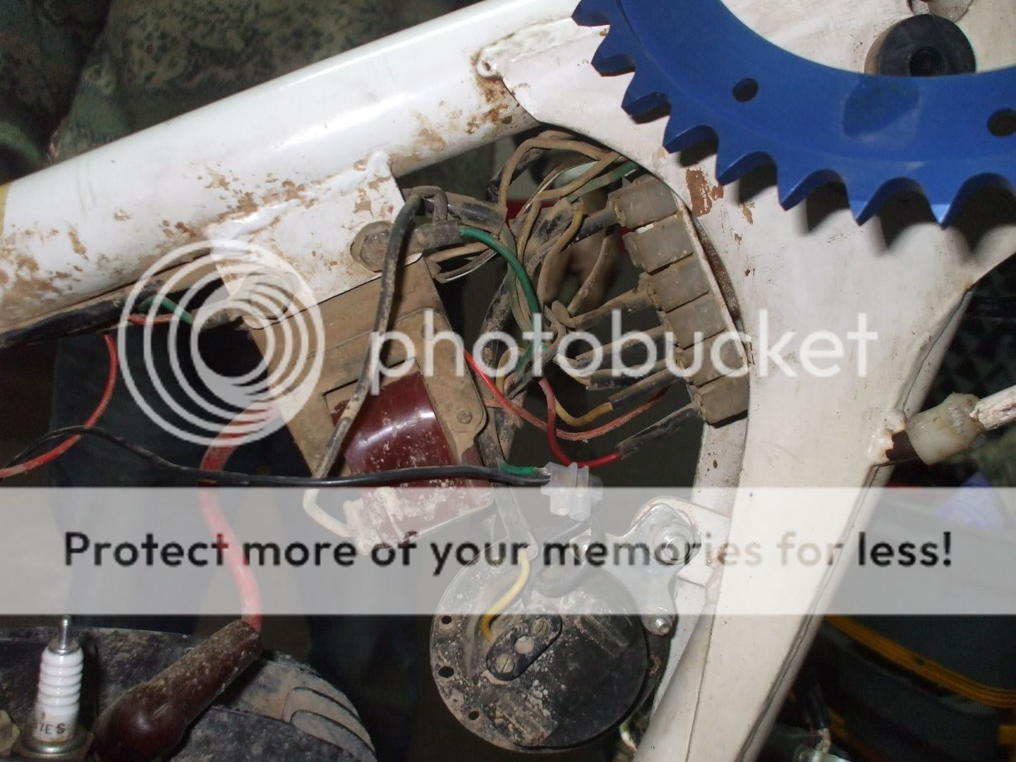

        • #113429
            No se si te servira de algo pero este es el cableado de mi B
          • #113430
              Muchas gracias por vuestras respuestas, ahora ya tengo el tema mas claro, ¿pero cuando me hablas de pare te refieres al paro? es decir, el boton de paro no lo intercalo en el negro que sube a la bobina y lo pongo directamente al cable rojo que sube del motor?
              Saludos…
            • #113431
                Escrito originalmente por sherpablanes
                Saludos…
                No, no. Pare llamo yo a la luz de piloto trasero que se enciende cuando pisas el freno. El rojo es para eso. El cable que viene del botón de paro debes conectarlo como dices, al negro que sube a la bobina. Un saludo.
