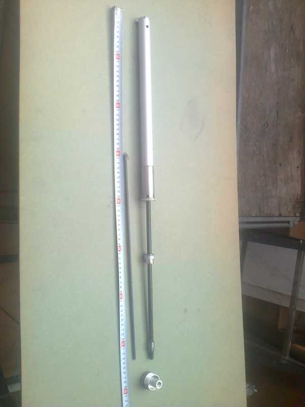

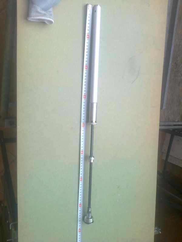

        Hola, me tiene loco esta horquilla ( CERIANI) que cuando la comprimo, al soltarla reacciona como si de un muelle se tratara y es que no hay forma de retardar la extensión.
        De aceite va bien, con SAE 5 y lo recomendado.
        Creo que el problema está en la botella del lado derecho ya que el izquierdo (donde va el muelle) hace su papel perfectamente.
        La botella derecha la tengo con 275cc de aceite SAE-5 y camara de aire 55mm.

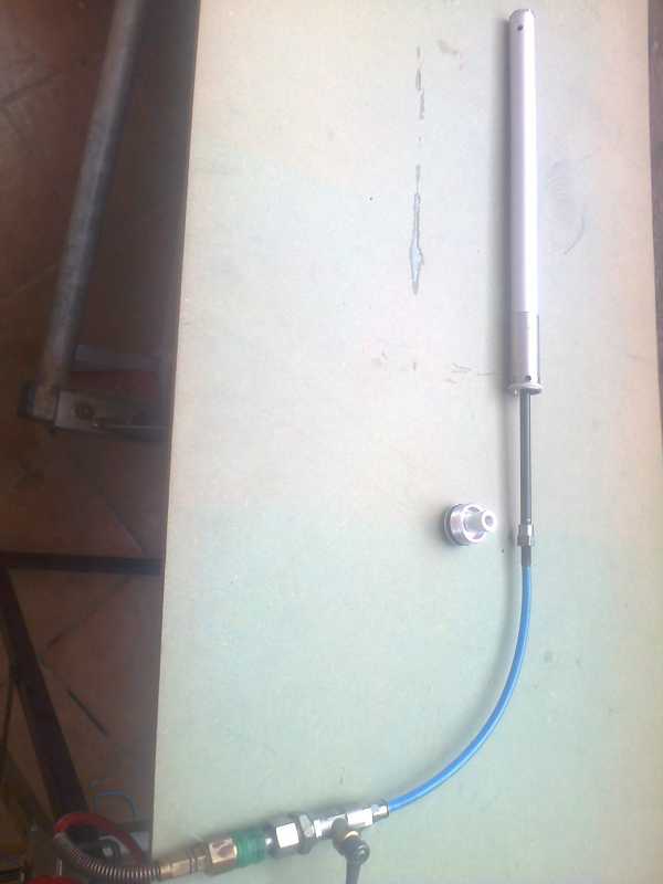

        He hecho una prueba que me ha sorprendido :ohmy: He desarmado la botella y he sacado el cartucho interno, dentro de la barra que rosca con el tapón-regulador lleva otra varilla hueca mas fina, pues he metido aire a presión por donde rosca el tapón y NADA, no sale nada de aire por ningún sitio, mantiene la presión perfectamente :S entonces no entiendo que hace un tornillo regulador accionando una varilla sobre un alojamiento que siempre está vacio y estanco.
        Lo mismo me faltan piezas? :blush:
        adjunto unas fotos para mejor entender esta «matraca» que os he dado.
        Por la manguera azul meto el aire a presion 6 bar.
