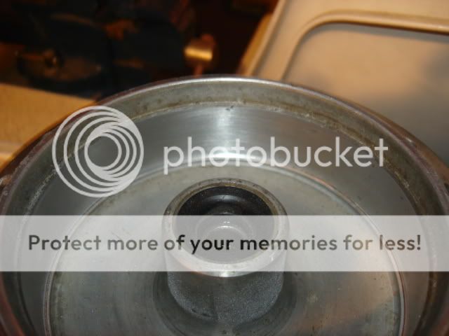

        jesusg9 dijo:
        A un tambor de freno de sherpa le he quitado la pista de cromo (malas condiciones) y lo he enviado a tornear, ver foto.
        ? Se puede recromar ?, ? donde ?
        ? se puede meter una pista de acero ?.

              • #113099
                  Hola ,
                  Pues ya me dirás que te dicen, espero tus noticias. Si lo hacen , recuerda cromo duro para pistas de frenado, pregunta precio y les envío el tambor.
                  gracias.
                • #113100
                    Jesús:
                    Yo creo que el tipo de cromado es «cromo duro», que no tiene nada que ver con el acabado superficial de otras piezas.
                    Haberlo, haylo, porque se aplica a pistones de hidráulicos de maquinaria pesada y cosas por el estilo. Pero el precio es disuasorio.

                        • #113104
                               Permitidme una pregunta inocente:
                               ¿Estáis seguros de que los tambores de freno van cromados en la zona donde rozan las zapatas?
                               Si es así, ¿Por qué van cromados?

                              Carlos, gracias. Ya me he puesto en contacto con dave (le he comprado varias cosas). tendría gracia que tuviera que ser al otro lado del mar, otra vez.

                              Gracias J.llinares, tengo varios tambores de sherpa. Lo que realmente quiero es dejar uno bien torneado, con sus zapatas bien torneadas. cualqueira que caiga en mis manos lo torneare.
                              Escrito originalmente por mecajental
                              Sí , Sí, Cromaditos con cromo duro, te puedo enseñar una escama.
                              ? Por qué ? , mi opinión: Normalmente las pistas de frenado son de hierro. En cubos de motos de carretera se puede encontrar una pista almenada que encaja en el tambor de aluminio. Yo creo que sherpas anteriores a la Mod 80 llevan este tipo de pista de hierro. Despues, alguien se plantearía la necesidad de ahorar peso, sobre todo en las ruedas y pensó en quitar ese kilo de hierro y para garantizar la duración del tambor decidieron cromar la pista, una capita de cromo pesa poco.
                              un saludo.
                            • #113106
                                   Pues sigo con mi duda. No entiendo por qué ha de ir cromada una superficie a la que lo que se le exige es un buen coeficiente de rozamiento y una determinada dureza, y el cromado no proporciona estas características.
                                  Ni siquiera los discos de freno de los coches van cromados.
