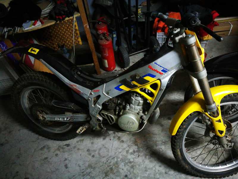

        Buenas!
        Mi padre tiene una Beta Tecnho 250 del 99 que llevara unos 16 años sin arrancar debido a que mi padre no tenia tiempo para sacarla de paseo hasta el punto que la aparco en la esquina del garaje y bueno siempre pasaba por el garaje y ma veía ahi con todo el polvo hasta que ayer coji y dije que coño vamos a darle uso, ya he limpiado todo el exterior y ya tengo pedidos los neumaticos nuevos, pero a nivel mecánico no se muy bien que hacer asi que si me pueden indicar que hacer lo agradeceria jajaja, a ser posible sin gastar dinero a no ser que sea la única solución jejeje, por ejemplo yo que se que tenga que comprar una bujia nueva pero limpiando seguramente ya tire.
        Muchas gracias de antemano :)

          Lo primero, vaciar gasolina, limpiar carburador, limpiar/canviar filtro aire, canviar aceite/liquida refrigueracion… y bujia nueva.

            Perfecto ahora mismo me pongo en ello ;) graciaaas
          • #252255
              Hola, lo que te ha dicho RickyAran sería lo primero, una vez ya lo hayas hecho y veas que la moto arranca, luego seguiría por las ruedas como has dicho, ya que las desmontas sacaría la cadena para limpiarla bien con gasolina y engrasarla bien, cambiar liquido de freno y embrague y engrasar todas las partes móviles, estriberas, bieletas de suspensión, palancas, etc. Todo lo que le hagas la moto lo agradecerá, aunque así a simple vista se ve bastante bien.

                Si! Todo ese tema de engrasar la cadena estriberas y demás ya la he hecho la duda mas que nada era la parte mecanica.
