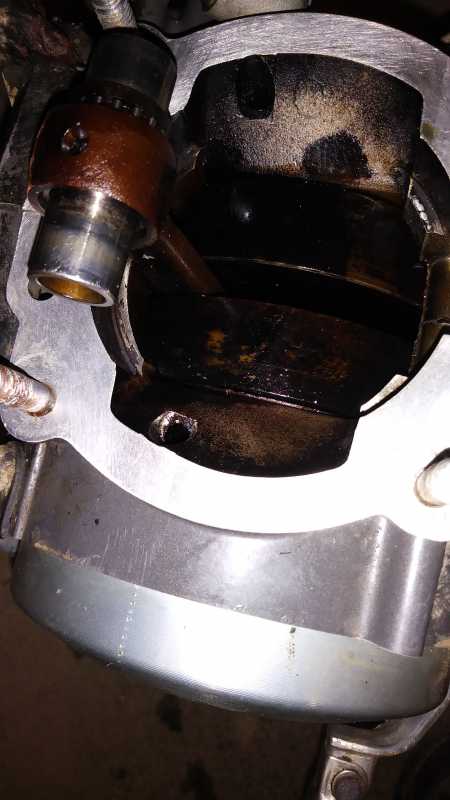

        Hola a todos, el otro dia al ir a subir un escalon, acelere fuerte antes del obstaculo para pillar inercia y alc aer de vueltas la moto pego unos petardazos muy raros, bajo de vueltas hasta pararse y entre petardazo y petardazo un humo muy negro (gasolina a mi entender), la moto no gasta aceite de la caja de cambios, luego se quedo como sin demasiada compresion,

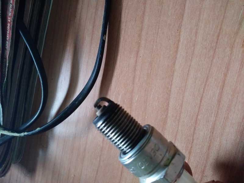

        Al dia siguiente la compresion habia vuelto, desmonté la bujia y el electrodo estaba completamente doblado, seguí desmontando para ver si habia pegado contra el piston pero no, ni rastro de marca en la cabeza ni en la bujia, no habia nada gripado ni signos de enganchones, la biela estaba correcta y y el nikasil del cilindro tambien estaba hasta con las marcas del bruñido, ni segmentos partidos ni nada mecanico,

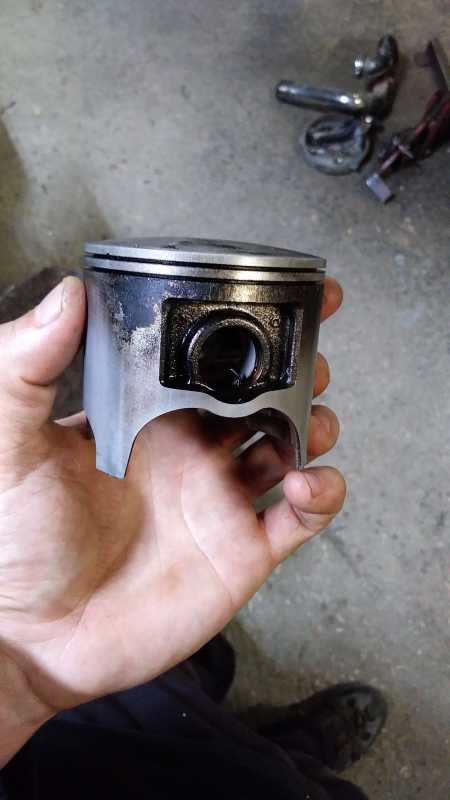

        El piston parecia tener ciertas marcas de fogueado por los laterales, como si se le fuera algo la compresion pero midiendo el piston estaba perfecto, solo dos centesimas desgastado no era motivo para que el cigueñal tuviese este aspecto,
        Darme ideas, voy a cambiar el piston para probar, el silencioso es nuevo a estrenar y el colector esta limpio de carbonilla, me da a mi que es problema de encendido, la chispa no salta cuando debe por eso esas detonaciones y la bujia me da a mi que se ha doblado por temperatura, no hay ningun golpe,

            Otro tema seguro es que resulta más que evidente que los segmentos , al menos el de fuego, no está haciendo su trabajo. El aspecto del cigüeñal no es nada saludable, con cantidad de restos de combustión que jamás deberían llegar allí y menos en esa cantidad.
            Por tanto yo lo primero que haría, imprescindible, es cambiar segmentos y revisar carburación. Esto dando por hecho que el cilindro mantiene su recubrimiento y su forma cilíndrica dentro de tolerancia. 2 centésimas en pistón es perfectamente válido. Opcional y aconsejable, comprobar avance de encendido sobre PMS.

              Si la moto ha ido siempre bien y eso te ha pasado de repente de un día para otro, yo diría que no es un problema de carburación, ni de pistón, ni de segmentos ni nada de eso. Sólo se me ocurren dos cosas, bujía defectuosa (prueba con otra nueva) o chaveta de encendido que se ha ido, con lo cual, como dices el motor no da la chispa cuando debe y causa esas explosiones extrañas. también puede ser fallo del CDI del encendido… Yo diría que los tiros van más bien por ahí.

                El cigueñal estaba todo manchado de carbonilla y con color marron, tambien las conductos del cilindro ¿Transfers? estaban de ese color, nunca habia visto nada asi y mira que he soltado motos,
                Voy a cambiar piston y segmentos, aun llevaba con el de serie desde 2007….a ver si se resuelve el problema ese de perdidas de compresion, tambien voy a poner bujia nueva pero me extraña, con esta llevo un año….
