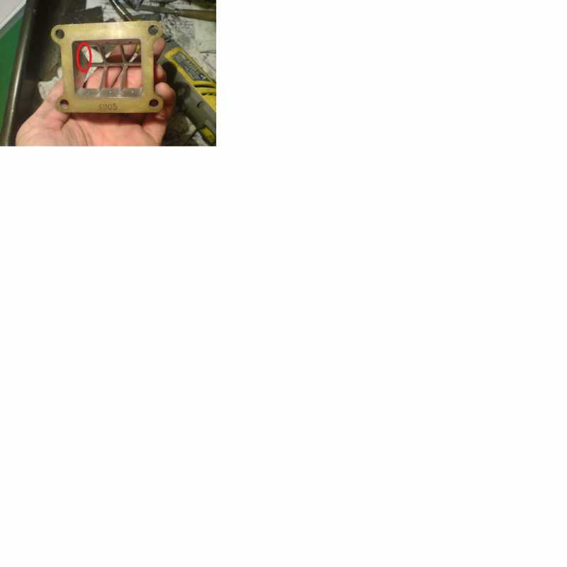

                              Vuelvo a la carga por aqui compañeros. Ya os comenté que de vez en cuando me costaba arrancar mucho la moto en caliente y la única forma de arrancarla era tirarla del aire.
                              Comprobé que me tiraba un poco de aceite por la tobera de la caja de láminas, por lo que la desmonté y la sellé bien. El problema es que a raiz de sellar bien dicha tobera ahora falla aun más la moto y en caliente solo la consigo arrancar con el aire tirado y tras 7 u 8 patadas. Ayer volví a desmontar todo y comprobé que las láminas de admisión dejaban pasar algo de luz por los laterales de la caja de láminas. Pongo un ejemplo para indicar por donde tenía esa luz.
                              Supongo que ese paso de aire a través de las láminas no es normal y no se si podrá venir de ahí el problema del arranque en caliente.
                              Para daros más detalles en el carburador llevo lo siguiente:
                              Chicle de baja:36
                              Chicle de alta:118
                              Difusor: 270
                              Aguja en la segunda posición comenzando desde abajo.
                              A ver si me podeis echar un cable, que estoy mas perdido que un pavo en nochebuena.
                              Un saludo gente,
                            • #223969
                                Sube cuando puedas una foto de la bujía, y dinos que marca y grado térmico llevas.
                                Supongo que has cambiado la bujía por si acaso, no?
                              • #223973
                                victor garcia
                                  • Total:15
                                  llevo NKG BP5ES. La típica, con su grado térmico adecuado. Me venía inicialmente con una DENSO, pero con la DENSO va aun peor la moto.
