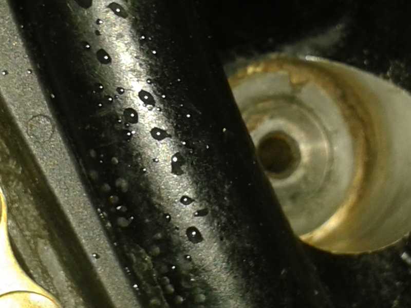

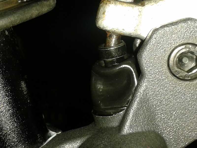

                  LA E ESTADO REPASANDO PINTURA ,FILTRO, BUGIA,POSICION LATIGUILLO FRENO DELANTERO , LE FALTABA UN TORNILLO DE LAS VIELETAS AL BASCULANTE, I CREO QUE SUPURA EL FUELLE DE LA BOMBA DEL EMBRAGUE
