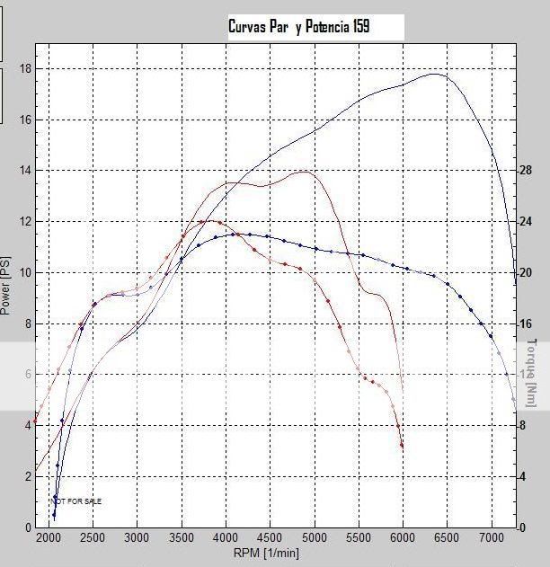

                Ese pequeño vaciio no es tan pequeño, ver la prueba de curvas de potencia y par hechas a mi sherpa con el OKO y los regajes originales, curva roja. El reglaje que viene de origen creo que es 48 de baja y 135 de alta,mucha gasofa como demuestra el grafico.
                Las lineas rojas (la sherpa 159 con el OKO a 48-135), empiezan basntante bien a bajas vueltas, cosa que se corresponde con la sensacion al acelerar pero al roscar a fondo y ganar revoluciones la potencia cae a partir de las 5000 y deja de subir a las 4000, exceso de gasofa.
                La linea azul es el bing que traia la sherpa, con los suyos de sherpa un 38-125 . se ve que a bajas vueltas es un poco «vago» de respuesta , se debe al desgaste de la campana y otros elementos, el bing este esta un poco viejo. pero al menos se estira hasta las 6500rmps.
                Esta prueba sirvió para ver el estado de partida para encontrar los reglajes para el OKO.
                Hay un agujero a las 3000 rmps  an ambos casos que se debe al desgaste de piston y falta de compresion, yo creo.

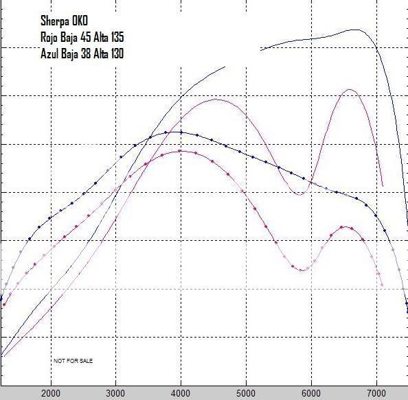

                Vease la diferencia de regales con el OKO en la siguiente gráfica
                En baja claramente tenemos mas par (por lo tanto potencia) desde el inicio con unos reglajes mas adecuados 38-130 (azul).
                En alta un simple cambio de 5 puntitos (130 azul 135 en rojo) consigue un 20% mas de potencia a 6500 – 7000 (el rebote rojo es casi mas molesto que utilizable)
                 Todo esto se traduce directamente en sensaciones mejores o peores sobre la moto, al roscar el acelerador. Se nota de verdad. pero es largo de explicar en texto, así que no aburriré al personal,  que estas cosas al final le interesan a 2 o 3…

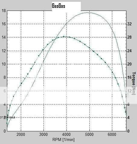

                Como curiosidad, comparad la curva de par de las «clasicas» tipo planas «tol»
                 rato con lo que da una gasgas actual (pro06) tipo montañita.

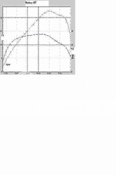

                    Para diversión del personal os adjunto la curva que le saqué a un 4rt , normal sin topes.
                    Os llamo la atención sobre la curva «plana» tipo clásica , a mi entender, comparada con un 2T trial moderno puesta más arriba. Quizás por eso les gusta/disgusta tanto a muchos.
                    La pongo de baja resolución para mostrar unicamente la idea y no pillarse  en disquisiciones
