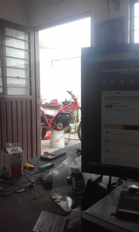

        ¡¡¡si!!! por lo pronto probarè con otra bobina (la de la bujia) luego entonces mandare checar la bobina de encendido, quiero decir la que esta dentro del magneto, a decir verdad me alegre un poquito cuando no encontre chispa en la bujia, eso me da pie para «moverle» tener algo que hacer aparte de mi trabajo, no hay chispa en la bujia, alguien sabe por que?, es una delicia el reto de encontrar la falla, asi se suceden los dias aqui en el taller, entre fundidas y motos, entre la radio y la compu, entre el face y el Foro Todotrial, un abraso a todos!! soy muy feliz muy feliz, he recuperado mi Fantic!!, ya estoy buscando la Cota 348… ya les dire luego el por que? de la inexistencia de chispa en la bujia,

          ¡¡¡si!!! Solucionado! que alegria da cuando de repente salta la chispa!, alguna ves la tuerca del volante se solto y raspo y desgasto un poco la tapa soltando rebaba de metal, luego esta se ha amontonado en el «disparador» y entre el hierro de las bobinas y el magneto , desarme todo y lave con w40 seque, arme, y! y! y luego ahhhhhhyy!!, dio chispa!!! si!!! que chingòn!! gracias muchachos! Dios los bendiga a todos!! mi Fantic vive!!!
