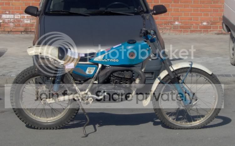

        Hola,acabo de adquirir esta sherpa 199b,y como veis tiene mucho tajo.
        Quisieramos saber para que sirve el cable transparente que sale del motor.

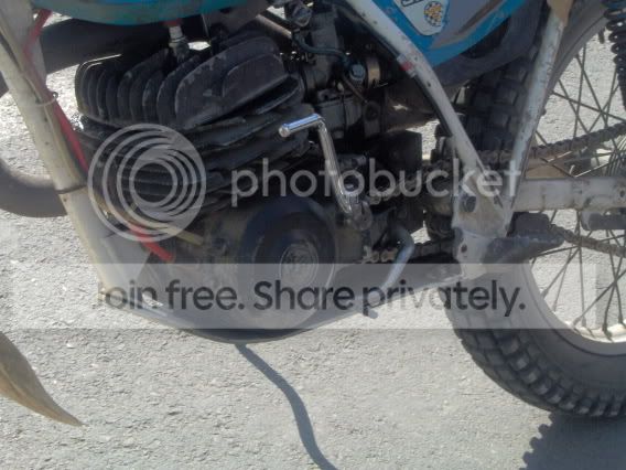

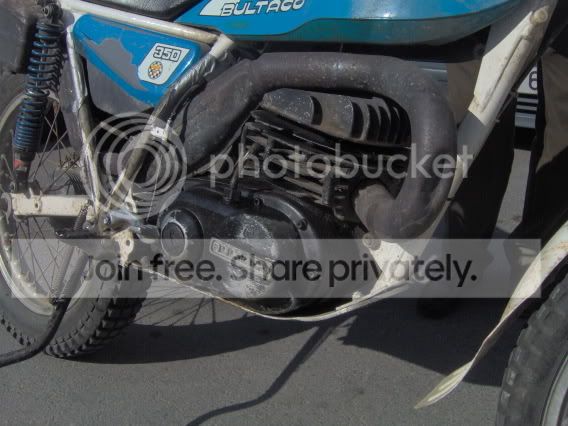

      • #188506
          Transparente, transparente… :lol:, en fin Lallorea esos macarrones sirven de respiraderos del carter, el de la derecha para el carter del embrague, y el del volante magnetico para evitar condensaciones por la humedad en el encendido. El primero lo he visto casi siempre condenado, el segundo en cambio suele mantenerse.
          Espero haberte ayudado.

              La moto tiene buen aspecto. Cuando me hablabas de un cable, te he contestado el privado pensando en un cable de encendido, no en un macarrón. Como dicen por aquí arriba, son respiraderos para evacuar calor.
              Nada, unos guardabarros y a funcionar….
