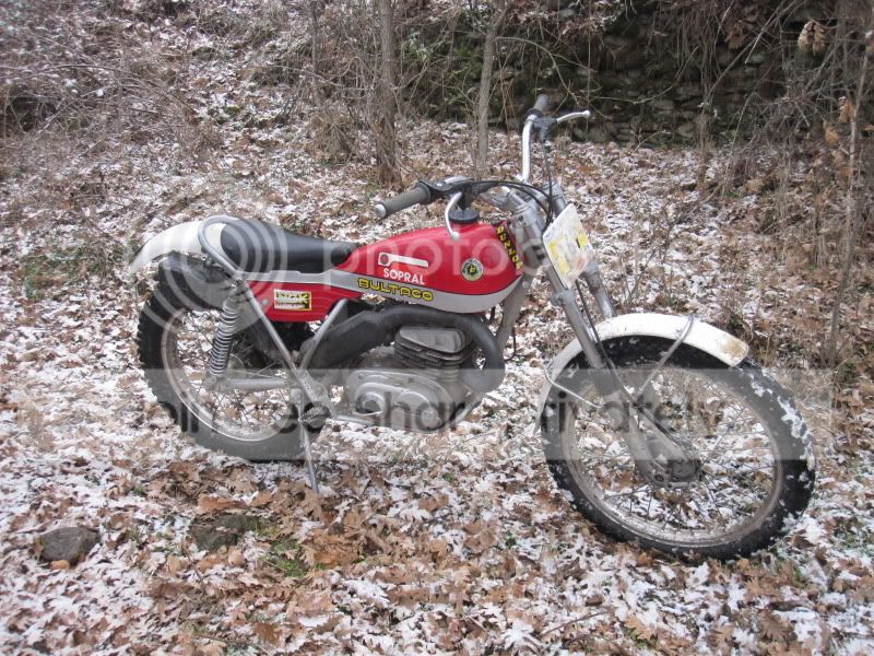

        tengo una sherpa 151, y consume excesivamente gasolina.En su momento cambie el carburador y le puse uno nuevo y lo lleve a un taller especializado para que lo reglase.Pero el problema sigue igual y no lo entiendo, no tiene fugas el deposito, lo unico por la culata sale aceite porque no cierra bien del todo, pero no se me ocurre nada y el problema es que no la puedo utilizar en carreras de larga duracion.

          ¡¡ Que bonita !!
          Pocas cosas tienes que revisar: Que el reglaje del carburador sea el de fábrica y que el encendido esté en su punto.
          De todas maneras te diré que mi Cota 247, bien restaurada de motor, consume como 1 litro o más a la hora, trialeando y haciendo caminitos.

              Hola , lo bonito de esto , es que hay averias que dejan huella ,solo tienes que seguirla .
              Que en la foto , poco se puede ver .Tu lo puedes ver mejor , poniendo la moto enmarcha y mirando .
              Juntas nuevas cilindro y culata y asegurarte de que los esparragos aprietan todos por igual ,
              Ojo que no te digo que los reaprietes,con el cilindro y la culata montados
              ,si no que desmontes ,culata ,cilindro  y compruebes el apriete de los esparragos con el carter , poniendo una tuerca contratuerca , con dos llaves fijas en cada esparrago .
              Si tienes alguno pasado de rosca ,repararlo .
              Los puños rojos hebo rojos son demasiado , sexis ,para una moto con tantos años.
              Para la edad de esa moto ponle unos negros .
              Bonita moto .jeje.

                    • #80534
                        Y por lo que parece tambien le has sacado el faro y piloto y le has cambiado los amortiguadores y puños!!
                        Bonita moto.
                      • #80535
                          Bonita moto.
