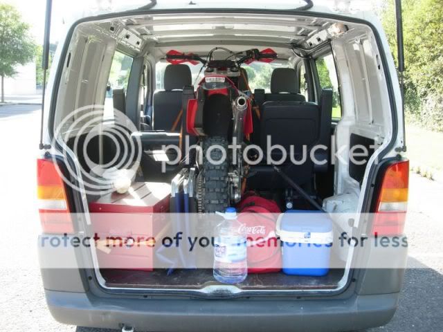

                  • #79645
                      Un amigo atornilló en la suya una barra con algunas «u» soldadas para el anclaje de las cinchas y puesta en el suelo justo tras los asientos delanteros. La rueda delantera quedaba contra la barra como en los remolques y apretando las cinchas la moto iba perfecta y sin moverse.
                      Aquí una foto que he encontrado por internet en la que sujeta la moto con un sistema parecido:

                        • #79648
                              Yoyi, ¿Te refieres a esto?
                          • #79649

                                        Escrito originalmente por LALLOREA
                                        ferran000 es exactamente lo que quiero:ohmy::ohmy::ohmy: , lo has comprado o lo has tenido que hacer.
                                          [font=helvetica]  Perdón por el retraso LALLOREA.[/font]
                                        [font=helvetica]    Es cosecha propia, hecho a medida para mi furgo.Si te fijas, esta hecho para llevar las dos motos laterales de cara y la del centro  al revés..[/font]
                                        [font=helvetica]    Igual que las argollas de fijación que hay en los laterales.[/font]
                                        [font=helvetica]    Mi furgo no lleva ningún tipo de anclaje para los asientos, por lo que taladre la chapa y le soldé por debajo unas tuercas( mirando que no me coincidiera con ninguna parte vital del chasis).[/font]
                                        [font=helvetica]    Si te fijas, todo el conjunto va sujeto con unos pomos con rosca, lo que hace que el montaje y desmontaje sea rapidísimo.[/font]
                                        [font=helvetica]    Pero lo mejor de todo, es que para cargarlas, solo abro la puerta coloco la rampa  y me permite entrar en marcha dentro con lo que en menos de un minuto tengo la moto perfectamente atada y segura dentro.[/font]
                                        [font=helvetica]    Te aseguro que he tenido remolques de todo tipo,normales, carrozados, de los que llevas la motos colgada y cruzada en la parte trasera y no hay absolutamente nada que se le parezca y que te dé la tranquilidad, comodidad y seguridad  de la furgo.[/font]
                                        [font=helvetica]    Saludos.[/font]
