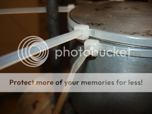

        Estoy convencido de que la mayoria de vosotros sabéis colocar los segmentos con seguridad, pero …………. por si hay por aqui muñones como yo, este verano no me quedó más remedio que estrujarme la meninge para colocar los segmentos en el perolo de la sherpa.
        He aqui el truco: Las bridas de naylon.
        Por si a alguno le interesa.

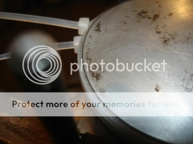

        Observese lo ajustadito que queda el corte del segmento
        El corte está en la zona enfocada del segmento, ni se ve.

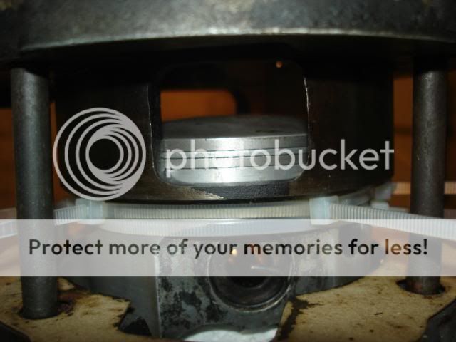

        La camisa desplaza las bridas sin que se salgan los segmentos de su asiento

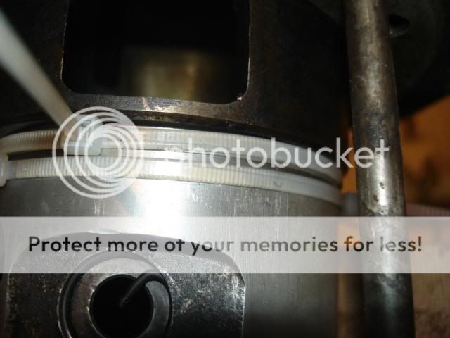

        Tras bajar la camisa
        Los segmentos quedan bien colocaditos.
        Creo mejor las bridas finas,  al ser cortas tuve que empalmar varias.
        espero que os ayude. Si no es por esto no acabo la moto.

            Pues no está mal el truco. En mi Sherpa, he metido el pistón con sus segmentos en el cilindro antes de sujetar el pistón a la biela y me ha resultado muy fácil. Un saludo.
        • #114070
            …con la ilusion que le habia puesto ¡¡¡¡¡¡¡
          • #114071
              Jesusg9, muy buen procedimiento, sí señor!!!!
