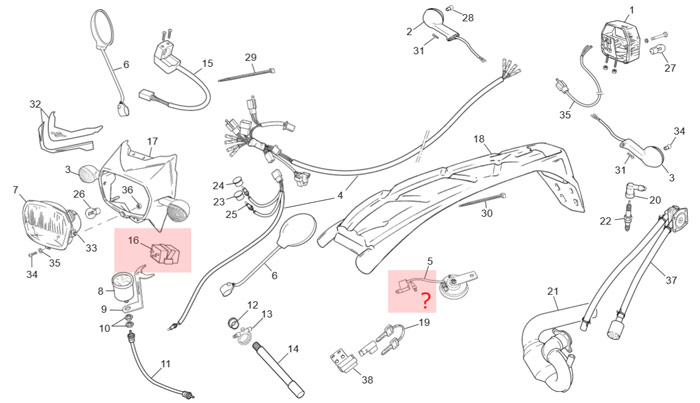

      .Gracias a todos de antemano , sin el foro probablmente aun estaria deciediento que moto pillar….el tema es este;
      Bueno despues de darle vueltas , he conseguido un kit para pasar la itv teoricamente es de la sherco 2008 y todo me caudra bastante
      excepto dos cosillas
      Me quedaria suelto este conector inmagino es para el rele de intermitencia , que no tengo
      Y luego los conectores que he encontrado al lado del filtro de la moto, uno es para freno y el otro de 2 pins es para la bocina?
      En todo caso la bocina que tengo no llevo ese conector… y lleva una cajita negra que me pregunto si serà el rele compartido?
      Eso en electricidad… luego tengo estas piezas que ni idea…el catalizador el tubo 1 se seupone ira en la toma del escape , pero la parte 2 va en algun lado? y luego la pieza 3 que es ? igual es de otra moto?
      Estos cambios en el tubo son para humos o ruido? porque igual no lo monto… :dry:
      A ver si alguno me ayuda pleasee! que yo con esto soy mut tocho… :sick:
    • #216238
      reyes gonzalez
      • Total:160
      Hola Tr80, te hablo desde el desconocimientio de esa moto, pero bueno, te diré lo que yo creo saber:
      a) Creo que eso que tienes junto al claxon es el relé de intermitencia.
      b) los conectores que hay bajo la caja de filtro deben de ser: uno, para luces (posición, freno)
      otro, para intermitentes traseros.

      Mirando el despiece la cosa está clara , me falta la central de intermitencias (pieza-16) , lo que no tengo claro es como conecto la bocina y donde…lleva 2 fas-on amarillo.
      El cableado de los intermitentes viene con la instalacion del kit matriculación. O sea que debe ser el conector que me sobra.. a ver si lo miro con el tester.

      TR80
      • Total:307
      • Campeón Europeo
      Pues no encuentro donde conectar el claxon.. si alguno tiene idea… :woohoo:

      Soluciionado si se busca bien salen los conectores por encima del radiador.
