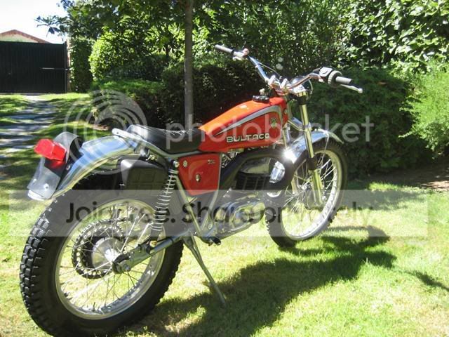

                          • #105758
                              Enhorabuena por tu adquisición, muy completa, lo que ya es una buena base para empezar. Has preguntado sobre los circulos marcados en el esquema eléctrico y Jesús se ha despistado y creo que no te ha respondido. La Sherpa 159 creo que fue la primera en ir equipada con terminales para desenchufar y enchufar los faros sin necesidad de eliminar el resto de la instalación, y eso son las piezas que has circulado.
                              Es difícil decir cuál es la Sherpa más bella, para mí esta está entre las tres finalistas: modelos 49, 125 y 159 (183-191) si bien también tiene la fama de haber sido la menos competitiva….
                              Suerte y a currar…

                                Muy buenas Shepa-T350 y enhorabuena por ese yerro. Aunque no parece muy «consevado» tienen un par de detalles (amortiguadores y velocímetro) originales lo que quiere decir que es muy posible que no se haya usado para hacer trial en serio.
                                El conmutador que pones no se parece en nada al original que llevaba este modelo. Pero es muy facil consegui de Gonelli uno casi identico:
                                http://i155.photobucket.com/albums/s301/germaneta/conmutadorluces.jpg
                                Los conectores tipo fastón tambien son fáciles de conseguir. EL interruptor original (FEMSA) es mas complicado pero en casas de repuestos de coches se encuentra pues era el que montaban los Seat de los años 70 de bajo del pedal del freno.
                                El manual del propietario está en la GUEB de los moteros jubilado y te puede ayudar en algunas cosas. Yo te recomiendo que te compres el libro «guía de reparación de motos Bultaco»  (en libromotor, por ejemplo) pues es un guiaburros de como desmostar tu moto tornillo a tornillo.
                                Yo arregle la mía hace un par de años y te aseguro que pocas cosas me han dado tantas alegrias (también algunos disgustos). Suerte y si necesitas algo…
