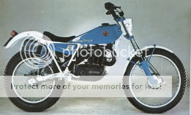

        Estoy buscando para una Sherpa 199B (azul y blanca) la palanca de arranque original y la pata de cabra.
        La palanca va viselada por los lados y la pata hace una curva hacia arriba en su parte posterior. No las encuentro por ningún lado. ¿Alguna pista?

                Me parece que debe ser la misma pata de cabra que la de la 199A, yo encontré para mi moto una réplica en Bellavista.
                Respecto a la palanca de arranque, compré una usada a «motosdelabuelo.com», bisela , era de origen y no una réplica.
                Espero que tengas suerte.
              • #115022
                  Greeves, ese pedal de arranque lo llevaban también las Fronteras MK11 y las 199A.  No es fácil de  encontrar, pero yo tengo uno de los otros más corrientes, si lo necesitas dímelo y te lo llevo a Madrid. La pata de cabra dela 199B la encontré a estrenar en Bellavista, donde JL Puma tiene entrada libre para buscar en los rincones.

                          Ojo, que la B no es la misma que la A. El anclaje al basculante es diferente.
                        • #115027
                            La encontre!!!!!
                            Es de 199A. Greeves, pregúntale a tu amigo inglés y si la quiere, a Robregordo se la llevo.
                              Carlos, ¿puedes poner una foto de la de la 199B a ver si es muy diferente? ¿Se podrá adaptar?

                                    la echo para Villagarcía. Creo que le va a tener que modificar el anclaje al basculante, pero no creo que sea difícil con un buen soldador.
