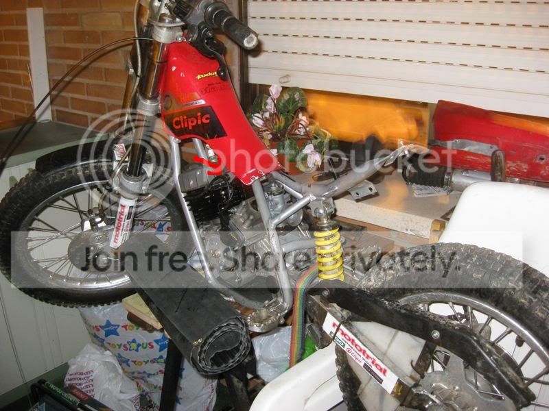

                            Cichlés que lleva
                            Alta 92
                            Baja 48
                            Estarte 60.
                            Aguja w9.
                            Sobre quitar el cilindro. Con la flecha roja te indico las «orejas» que sujetan la culata.
                            Si sacas el cilindro te vas a acordar de esas «orejas», tentado he estado de meterle la radial para volver a meter el cilindro.
                            Luego, es de agradecer el manual de knowthetruth.
                            El encendido, se ve en la foto el plato, la bobina y el captor (o como se llame) me da la impresion de que no es nada regulable.
