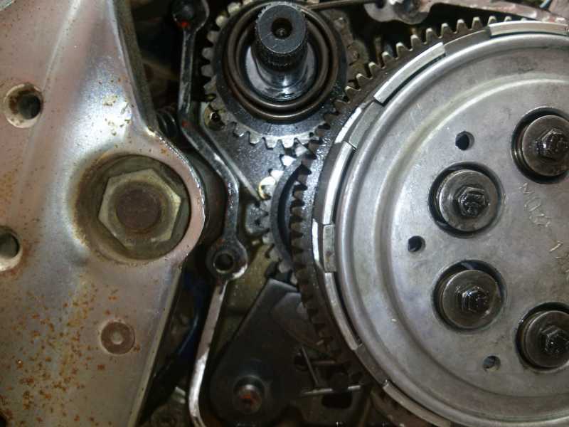

        Tengo una GasGas de trial de 1995, que acabo de reparar. Bueno, sólo una uñeta de la pieza del selector del cambio que se había partido. Por suerte el trocito no rompio nada más.
        El problema me surge cuando quiero volver a instalar la tapa derecha, la del embrague.
        Aunque encajo los dientes de la bomba del agua, por la parte de la izquierda se me queda como 1/2 mm o algo más, separada. Si intento apretarla, se me bloque la palanca de arranque. Me tiene loco el tema, pues parece que todo está en su sitio.
        Mando unas fotoa a ver si algún buen samaritano me puede echar una manita.
        Gracias y saludos a todos.

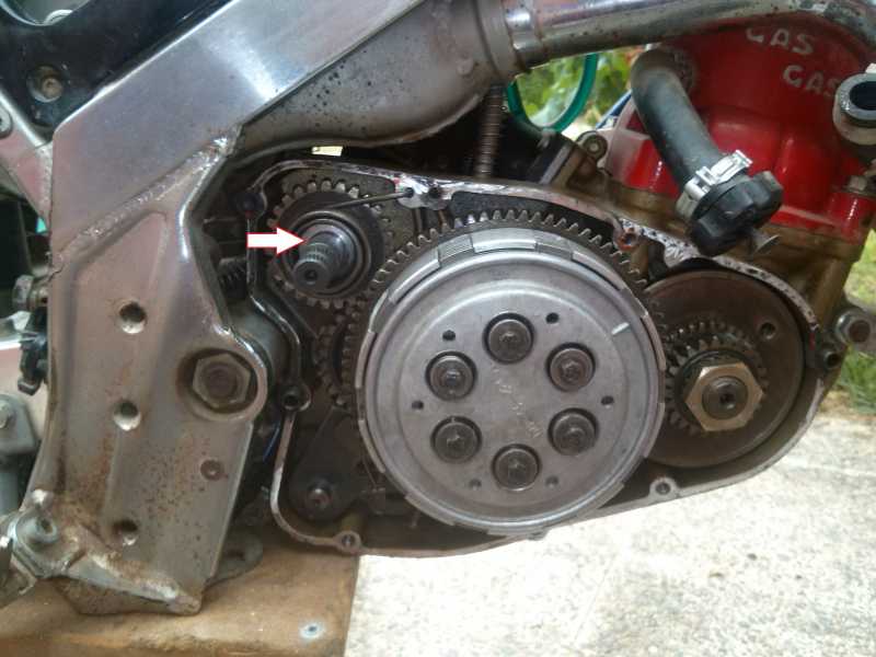

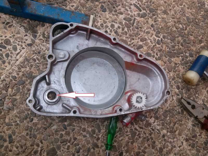

              El problema es que al meter la tapa, Las dos piezas señaladas con flecha, se oprimen demasido, hasta el punto de dejar bloqueada la palanca de arranque.

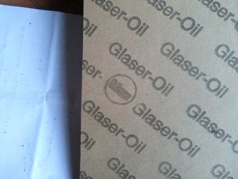

              Es cierto que lo he probado sin la junta, pero el espesor de esta junta es algo menor que el que necesito. O eso me parece.
              No sé si la junta original era más gruesa, estoy por probar poniendo dos juntas, que tendré que fabricar con cartón especial, pegándolas con Nural 60 entre ellas y con el aluminio de los cárteres.
              El cartón de juntas que voy a usar es este de 0.8 mm, poniendo dos sería aproximadamente 1.6 mm, que creo que será suficiente. :S Que os parece ??

                    Voy a probar con una sola junta.
                    La separación viene a ser de 0.5 mm, pero me parce que aunque mo hubiese junta, no debería existir esa separación.
                    Cuando recorte la junta veremos.

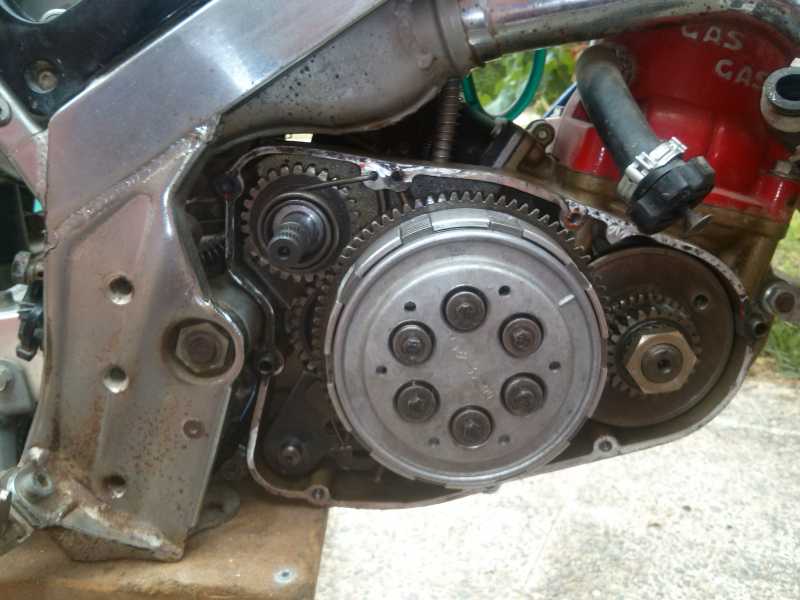

                          Lo mosqueante del tema es que el eje del arranque no tuve que desmontarlo. Para poner el eje del cambio con la placa de las uñetas, (una fue la que se rompio) «sólo» tuve que desmontar el embrague. Poner el eje del cambio con el muelle del selector y volver a poner el embrague. Lo asombroso es que el eje del arranque NO LO DESMONTE, ni evidente mente el muelle de recuperación
                          Como bien dice Casiacero, esa tapa no es el tren de aterrizaje de un Mirage, debería ir a tope, aluminio con aluminio, sin junta y encajando todo pero, :S , no va.
                          Si os fijais bien en las fotos, los dientes del eje de arranque, que son solidarios con dicho eje, quedan perfectamente enfrentados con los de la transmisión, por lo que no creo que esté desplazado hacia afuera.

                                            Nada, he desmontado el embrague, y sigue igual. Parece como si el eje del arranque estuviese desplazado hacia afuera, pero está en la vertical perfecta del eje en el que engrana.
                                            He quitado la junta «torica» de la tapa, la que evita que se salga el aceite por el eje de arranque, nada, :S :S Ya no sé qué hacer.
                                            ESTOY DESESPERADO. Horas mirando midiendo y NA DE NA.
                                            He probado moviendo la pata de arranque, engrasando el eje, NA.
                                            Tendré que pasar por un SO a ver si es que tiene algún truco mágico :( :( :( :(
                                            Será un agilipo… como la copa de un pino, pero ME RINDO. Ya no sé que más hacer, que no pase por una caja de cerillas y un bidón de gasolina.
