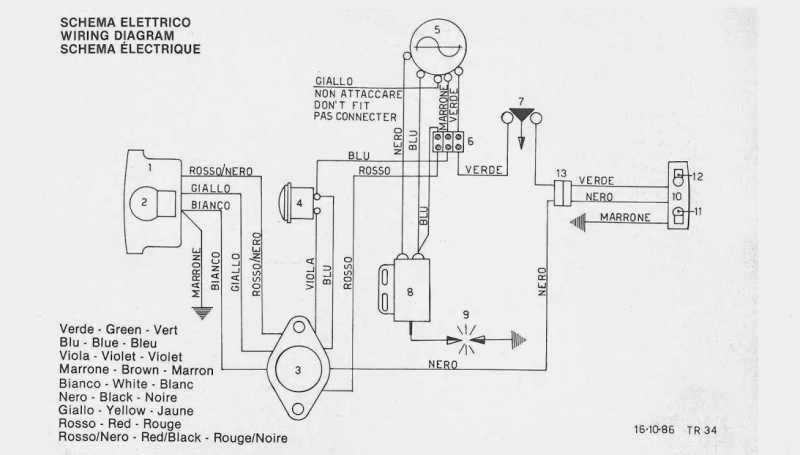

        Muy buenas! Recientemente llegó a mis mano una tr34 del 87, tiene una buena base pero la instalación eléctrica está como un mapa. Buscando y buscando manuales no encuentro ningún esquema eléctrico.
        La moto no da chispa y tiene 2 cables sueltos de la ficha que va a la bobina. :dry:

          Al final encontré el dichoso esquema. Lo dejo aquí para futuras consultas.
