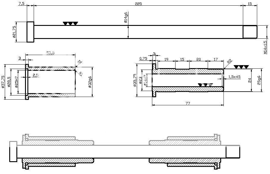

        Alguien me puede decir la medida del eje(diametro y longitud).Me falta para mi 199 y tengo un compa de trabajo que es tornero

            esto es de una 199B, supongo que será igual el eje del  basculante a la 199
            diametro: 14mm (14g6)
            largo: 225.
            Añadiendo
            largo con rosca: 15mm
            largo cabeza:7,5mm
            Diametro de la cabeza: 22mm, con su rebaje para encajar en la berruga  anti-giro
            O sea, todo a lo largo: 7,7+225+15

              Si alguien me dice como, puedo poner aqui los planos del conjunto del eje con los 4 casquillos que me fabriqué en su dia y me ha funcionado bien. Es un archivo pdf.
            • #113385
                Escrito originalmente por Art280
                Art280, esas medidas son tuyas.
                Si me dejas pongo tu pdf.
                Edito y pongo el esquema (muy bueno), ya  que me da permiso el autor Art280.
                es una captura (imagen) el pdf no veo sitio fiable para colgarlo. En caso de encontrarlo lo colgaré
              • #113386
                  Sin problemas…
                  No hacia falta ni pedirlo…
                  Sherpagorri lo tiene montado de acuerdo a esos planos, yo aun no he andado con la moto, pero el igual puede decir si ha encontrado algun problema.
                • #113387
                     Uffffff…..unos problemas que no veas. La moto se menea como una posesa, hay holguras por todos los lados……….que no hombre, que no, que es casi la mejor pieza de toda la moto. Ya dije en su día que ajustaba a la perfección y la que me regaló Art280 tenía un acabado excelente. Gracias otra vez, y a ver si un día cuadra y te puedo invitar a comer, por lo menos. Un saludo
