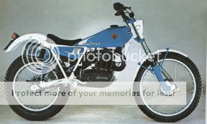

                              199B (6 marchas) de 1980:

                                    Personalmente prefiero la 199A. Mejor la azul del 79 que la roja del 78. La azul ya lleva chasis cortado bajo el motor con protectora de alumnio.
                                    La 199B (la 340 cc) mejoraba algo en bajos, que ya eran buenos en cualquiera de las anteriores ( 325 cc) , y perdía algo en estirada. Similar suavidad y capacidad de tracción en ambas.

                                      La diferencia entre el 199b y los primeros vehículos de la producción en el futuro es evidente en el soporte a la cabeza del cilindro.
                                      Los primeros modelos no se había doblado la hoja como en los modelos más antiguos.
                                      Ver en las fotos, 199b, primera serie:
                                      serie posterior:
                                      Hay algunas diferencias con el marco en el filtro de aire. Difícil de ver.
                                      Creo que las diferencias entre el 199 y 199b para jugar hoy en día no hay papel más importante.
