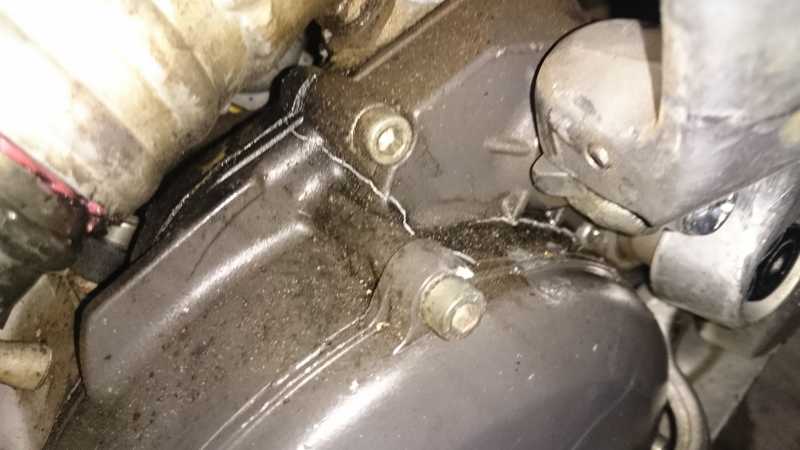

        Hola, buenas a todo el mundo! Me acabo de iniciar en este mundillo del trial con una beta rev 3 250 del 2001 y sin haber disfrutado mucho de ella me acaba de surgir el primer problema, os cuento; la he arrancado para calentar un poco el motor para cambiarle el aceite y mi sorpresa a sido que al engranar la primera marcha a sonado un chasquido más fuerte de lo normal y se me a quedado la pata de arranque enganchada, y se a agrietado la tapa izquierda donde va la pata justo ahí y a empezado a perder aceite. Podéis decirme cual a podido ser la causa de partirse?? Si le ha pasado a alguno y como lo puedo arreglar si cambiando toda la tapa o nose.. Gracias de antemano y un saludo

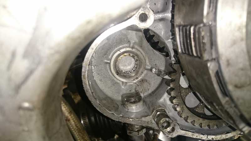

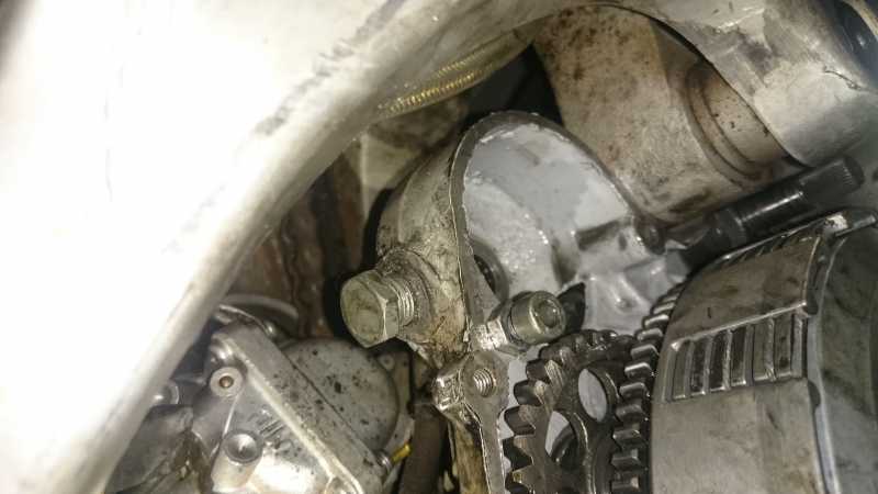

                  Hola ya tengo el motor abierto y he visto q hay un tornillo por fuera del motor que hace la función de no dejar retroceder el pedal de arranque más de su posición neutra. Pues ahora e visto que tengo una grieta ahí donde va ese tornillo y no hacia su función con lo cual el pedal iba suelto por eso cuando puse la marcha al estar frio el motor no embrago y se caló arrastrando el pedal de arranque y partiendo la tapa.
                  Ahora mi pregunta es si tiene arreglo porque la grieta forma parte del motor, a parte de que dicho tornillo soporta la presión de la pata al retroceder y nose si el nural aguantará.
                  Si ha alguno le a
                  ocurrido algo parecido y me puede dar algún consejo.., porque he leído temas de tapas de embrague y no e visto nada como lo que me a ocurrido a mi.
                  Pongo algunas fotos para que se vea y entienda mejor.
                  Gracias un saludo.
                  PD; las fotos salen giradas

                    Deberías llevárselo a un buen soldador de aluminio al TIC a ver si puede repararlo.
                    (Tornero en zonas industriales)
                    Suerte.
