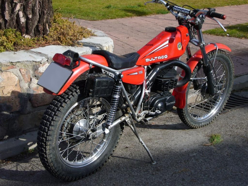

        Dos preguntitas acerca de los depósitos de las 199s…
        La primera respecto a los depósitos de aluminio. A estas alturas no sé ya si existen o no, a ver si alguien me lo aclara.
        Existen 199s con depósito antiguo de MS, como esta:
        Pero yo lo que quiero saber es si existe el depósito de la 199 en chapa. En esta foto, y viendo el labio que tiene por debajo el depósito, parece ser de aluminio, y tiene las formas propias de la 199, estrechado en su parte trasera, como en los de plástico. ¿Alguien ha visto uno así?¿Lo llevaban las motos inglesas, o llevaban depósitos de MS?
        En segundo lugar, para montar tranquilamente, ¿qué es más práctico, un depósito de fibra, o de aluminio?. El primero me dá miedo que casque con facilidad, y el segundo que esté aboyado cada dos por tres. La verdad es que la mejor opción (estética aparte) sé que es el de plástico original, que es lo más resistente, pero como ya no los serigrafían, sino que les ponen pegatinas, lo descarto. Bueno, a ver si alquien me aporta su experiencia al respecto.
        Gracias, y un saludo.

                  La 199 con ese depósito si parece aluminio. La decoración de los depósitos de plástico no era así.
                  Se hacían para UK y quizás algún pais nórdico por normativa.
                  Siento no poder ayudar en cuanto a donde conseguirlos.
                • #78791
                    Hola Afrikanox
                    El deposito de la primera foto efectivamente es de aluminio pero no es de una 199, es de una 159, en este caso seria una 158 ya que es 250.
                    La forma de ese deposito se parece poco al de una 199, es mucho mas redondeado y bastante mas ancho, la foto enganya un poco.
                    Espero haber aclarado tus dudas.
                  • #78792
                      Me temo que las primeras unidades de 199 para UK fueron con deposito metálico de Manuel soler y después con el de plástico.
                      Creo que el depósito que buscas no lo fabricó nunca Bultaco.
                    • #78793
                        Sin poder precisar, pero diría que habelos hailos (aluminio) porque yo recuerdo catálogos de 199a (la azul) con depósito metálico para UK.
                      • #78794

                        • #78795
                            Exacto, esas fotos de 199a con depósito metálico eran las que recordaba vagamente (muchos años van). El folleto lo dice claro, el depósito es para UK y proviene del modelo 159, como ya ha dicho en este hilo bultacox.

                                    Bueno, gracias por las múltiples respuestas, pero aún sigo sin resolver mi duda.
                                    Obviamente hay 199s inglesas con depósito metálico de MS, es la primera foto que puse. Pero…
                                    ¿Y la segunda foto??? Es de la época, desde luego, de un catálogo o libro de mantenimiento, y el depósito tiene toda la pinta de ser de aluminio. Pero parece que nadie ha visto uno así «en directo».¿O si?
                                    Para añadir más datos al expediente, unas fotos que alguien colgó en un anuncio hace poco, y la moto estaba en Madrid, lo mismo alguien la conoce…
                                    Es claramente un depósito de 199 y no de MS, está estrechado por la parte de atrás, es recto debajo del asiento (como los de plástico), y tiene el reborde por debajo de la junta de los depósitos metálicos, que creo que los de fibra no tienen…
                                    Lo dicho, para mi es un expediente X…
                                  • #78800
                                      Si, ese depósito es distinto al metálico de 159, pero yo no puedo decirte más. La foto que mencionas es de 1 catálogo de 199 que seguramente debo tener por algún lado.
                                      Suerte
                                    • #78801
                                        La foto del catálogo de la Sherpa 199, lleva el depósito de las primeras series, que tenía la forma del posterior de plástico, pero estaba realizado en fibra. Lo que nunca he visto es este depósito en formato metálico, yo creo que sólo lo hubo en fibra y en plástico pero no estoy totalmente seguro.
                                      • #78802
                                          Ahí le has dado, Yoyi.
                                          Segçun me ha comentado un recambista que tiene una igual anunciada, las primeras unidades salían con la decoración antigua, y con depósitos de fibra con las formas modernas. Esos depósitos de fibra originales tienen esos rebordes por debajo que los asemejan a los metálicos. Los de fibra refabricados, creo, no tienen esos rebordes, tienen la forma de los de plástico (seguramente tú puedes aclararme esto último, pues los tienes en la tienda).
                                          Visto lo cual, la segunda pregunta queda contestada. O pongo uno de MS (que no quiero), o compro uno de fibra.
                                          Gracias a todos!
