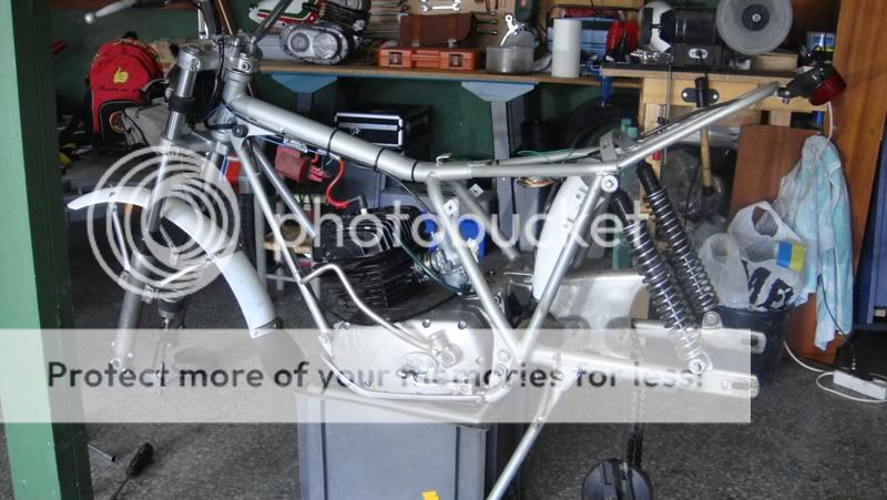

        Acabo de adquirir lo que creo yo que es una Ossa MAR 350 del ’76 con los amortiguadores traseros más inclinados que las otras MAR. Mi duda es que al mirar el número de chasis, éste comienza por B-309XXX, es decir, por la numeración corresponde al chasis de una enduro E72 de 250 y eso es imposible (mi chasis y la de la enduro se parecen en bien poco), el chasis es prácticamente seguro que es de una MAR ’76. Tampoco parece que hayan borrado el número original y hayan troquelado uno nuevo. ¿Alquien sabe qué puede haber pasado?.
        Gracias.
      • #79581
          A ver si esto puede ser de ayuda. El número de motor es de una tr77 de 350 (eso creo ya que comienza con M-6400XX y hay un vacío con esa numeración en varios listados que he visto) aunque hay que decir que la MAR 76 y tr77 compartían el bastidor. El chasis y amortiguadores están pintados en rojo (parece de origen) y los plásticos en blanco. ¿Se tratará de una TR77 350 blanca en vez de verde?, ¿Alguien tiene alguna foto de alguna tr77 350 blanca?. De todos modos, creo que me inclino por que sea una MAR del ’76 debido a que tiene un carburador Bing de 28 mientras que la tr77 montaba una de 26. Mañana miraré si el encendido es o no con platinos ya que la tr77 lo tenía así y la MAR 76 no. No obstante, lo del número de bastidor sigue siendo un misterio.
          ¿Alguien sabe algo?. El tema este me tiene comida la moral. Quiero comenzar su restauración pero quisiera saber a qué modelo atenerme.

              Hola:
              El número de bastidor es B3090XX mientras que el del motor es M6400XX. Confirmo que el motor se trata de una tr77 de 350 de las primeritas ya que lleva un volante magnético Monoplat con encendido de platinos. Además rectifico diciendo que el carburador es un Bing de 26.
              El número de bastidor corresponde en teoría a una enduro de 250 del 72 pero estoy seguro que es de una MAR de ’76 o de un tr77 (que es el mismo chasis. A ver si puedo insertar una foto
              Me huele que la foto no ha salido. Lo intentaré de otra forma
            • #79584
                ¿Alguna pista de por qué un chasis de MAR ’76 lleva una numeración de enduro 250 del ’72?

                  • #79587
                      Hola, el chasis tambien es de tr 77 (soportes en el chasis para tirantes de culata, basculante corto, inclinacion amortiguadores), el motor , por lo que dices tambien lo es. El tema del nº de chasis esta clarisimo, la moto o bien estuvo sin matricular o bien ……….., lo cierto es que el chasis esta remarcado para circular con ella con una documentacion que no es la suya.
                      Para animarte te dire que he visto algunas mucho peor y ahora estan como nuevas. No esta tan mal.
                      P.D. Espero que Carlos Bosch no ajuste su MAR con ese tipo de herramienta, diria muy poco de sus conocimientos mecanicos.
                    • #79588
                        Pues así parece. Todo parece apuntar a que ha sido renumerada aunque a decir verdad lo han hecho muy bien, parece original, sin marcas de la antigua numeración ni de haber sido borrada. Otra cosa curiosa es que no tenía plásticos de tr77. Las tapas laterales y el depósito parecen ser de MAR 76 (ojo, nunca he llegado a ver una tr77 blanca, así que no estoy seguro). Si fue una tr77 no le quedan restos en ninguna parte de haber tenido el chasis negro, aunque eso no me dice nada.
                        Gracias a todos por vuestro tiempo, quizás se trataba de algún hecho especial de la marca en esos años pero va a ser que la verdad sigue el camino más lógico.

                              Si estas empeñado en que sea una 76…..tu mismo, pero tu cahsis es un TR77 , pon fotos de las fibras y deposito y te digo de que modelo son. Por el nº de motor puede ser la TR77 350 blanca (con rallas en deposito roja y negra).
                            • #79592
                                Gracias por las respuestas. Con lo de híbrido no me refería a un modelo especial ni un prototipo sino una «chapuza» por parte del dueño que con un chasis por aquí, unos plásticos por allá y un motor que me han dejado, pues monto una moto.
                                Por otro lado, lo que tenía entendido es que las MAR ’76 y las TR77 tenían el mismo chasis. Los plásticos de ambos modelos sí son diferentes y el silencioso final también. Os pongo unas fotos de lo que tiene la moto.

                                    El chasis de todas las MAR incluyendo la TR77 son practicamente iguales, solo varian en la posicion de los amortiguadores en el cahasis y basculante, en el rodamiento de direccion y en la longitud del basculante.
                                    El escape que enseñas esta claramente modificado.
                                    Yo aseguraria que es ana TR77 350 blanca, corresponde el nº de motor, el chasis, las fibras, la horquillay las tijas, la posicion de los amortiguadores, el codo del escape y alguna cosa mas.
                                    La TR77 blanca las fibras (deposito,tapas, guardabarros) son como la del 76 pero las rallas del deposito son rojas y negras.  Todo lo demas es como la TR77 verde.

                                      Hola:
                                      Gracias por la ayuda. Nunca te acostarás sin saber una cosa más. Parece ser que el modelo ya está aclarado. No está mal para poder empezar. Lo dicho, si alguien esconde por ahí alguna foto de este modelo, me gustaría echarle un vistazo.
