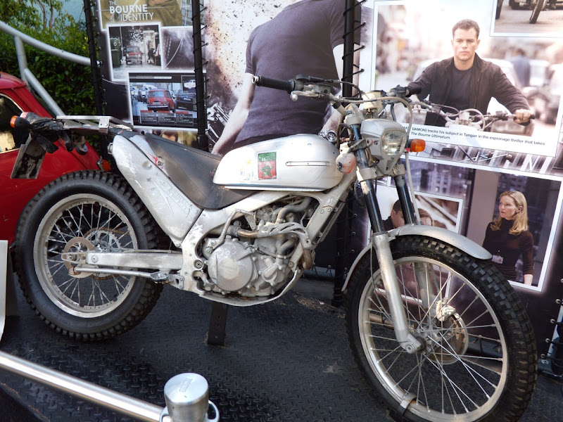

                                              Al hilo de lo que estais hablando, mirad que moto de trial-excursión mas bonita…lastima que ya no las hagan…Saludos
