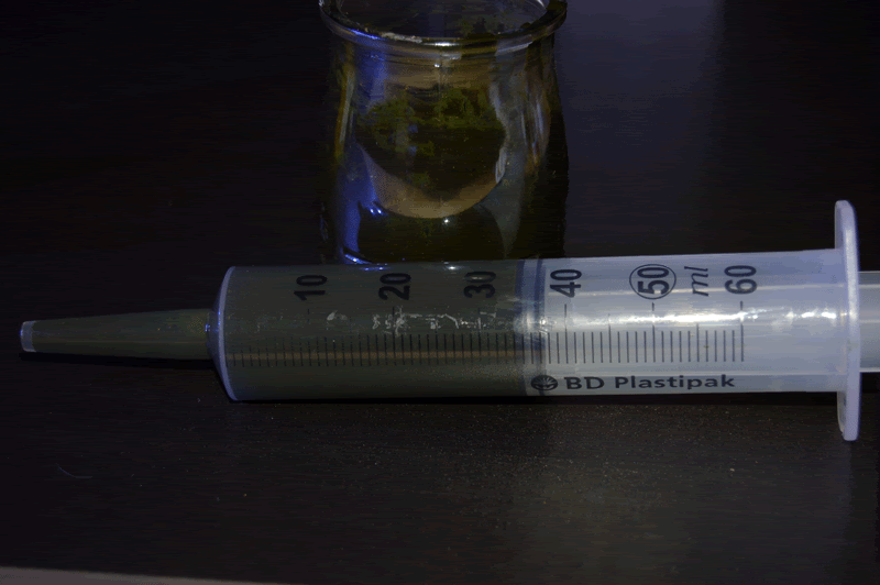

                                                        jajajja una jeringuilla si señor buen método

                                                             Brutaco, ¿Cuenta también el aceite de la punta de la jeringa? Parece que no, que ese va a mayores.

                                                            Lo sabia, no aguantas una avispa en un ojo! sabia que lo ibas a decir.
                                                            esfetivamente es a mayores, pero no es esa mi jeringa la he sacao de intenné,
                                                            no era cosa de bajar al garage a estas horas, aunque es poco, cuando hago la mezcla,
                                                            de raya a raya y tiro porque me toca, puestos a lio imajinate la perdida por dilatacion
                                                            de la jeringa.
