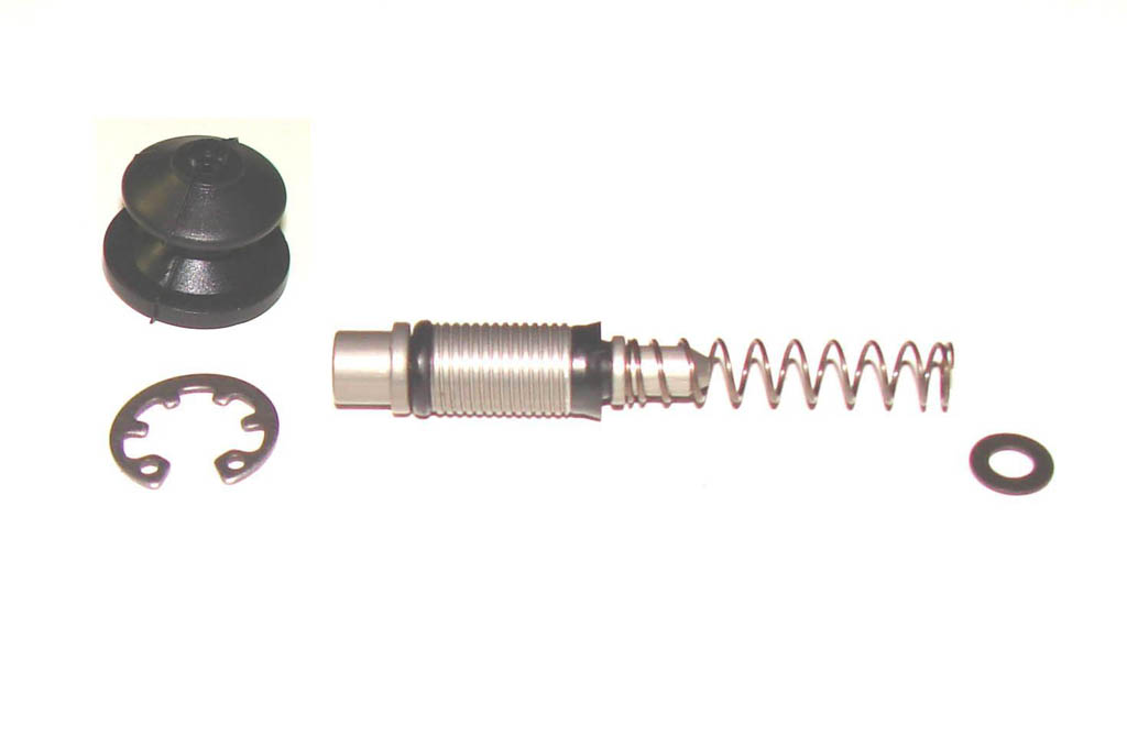

                              Lo que tengo que comprar es esto?

                                    Vamos a ver, hombre, que te estás liando con tanta disparidad de respuestas.
                                    La pieza que te recomienda cambiar papytombas no es esa, sino que es la pinza de embrague, que va atornillada en la parte izquierda del cárter. La foto que tú enseñas corresponde al kit de internos de la bomba situada en el manillar.
                                    Cualquier pieza que pongas nueva está claro que puede dar lugar a una mejoría, pero no sé yo si merecerá la pena ponerte a gastar pasta sin antes tener claro cuál es el origen del problema.
                                    Lo primero que habría que saber es si en realidad va duro tu embrague o es que, como llevas poco tiempo, tus dedos todavía no estén en forma. Cuando llevas los tendones doloridos de hacer zonas, uncluso el empuje de una mosca podría parecer enorme. ¿No tienes cerca a nadie con criterio para valorar si va duro o no va duro ese embrague?
